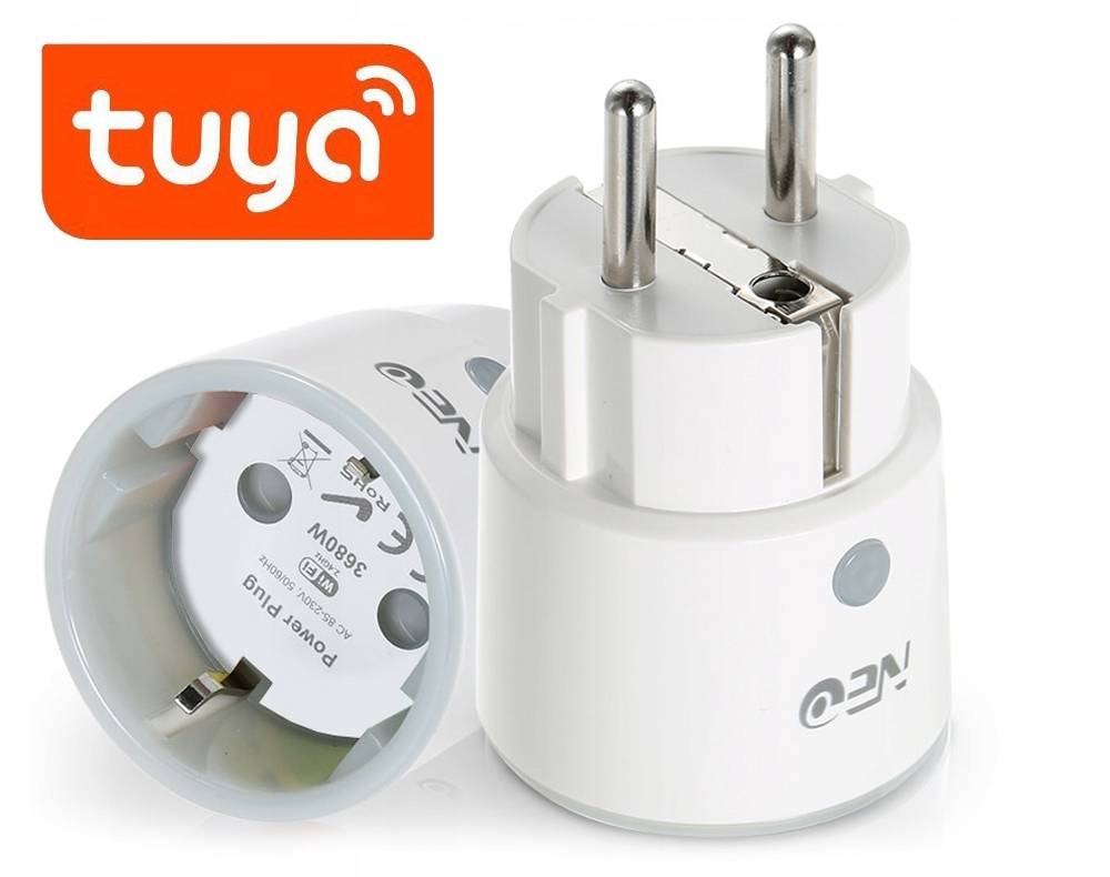

W marketach budowlanych oraz w sprzedaży internetowej znajdziesz tzw inteligentne gniazdka. Są to urządzenia z wbudowanym przekaźnikiem i modułem do pracy w sieci Wi-Fi.
Cena takiego urządzenia wynosi kilkadziesiąt złotych. W internecie oczywiście można znaleźć je taniej. Szukamy gniazdka, które pracuje z aplikacją Tuya Smart. Zamiast gniazdka można kupić przekaźnik, który jest tańszy.
Instalujemy aplikację Tuya, zakładamy konto i konfigurujemy gniazdko zgodnie z instrukcją obsługi. Trzeba będzie wpisać nazwę sieci Wi-Fi w której będzie pracować gniazdko. Do gniazdka podłączamy lampkę i sprawdzamy, czy możemy nią sterować za pośrednictwem telefonu.
